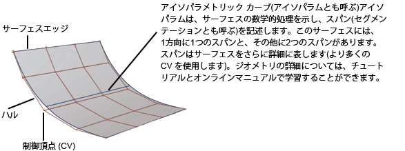

サーフェスの構造
Alias では、プロシージャル モデリング、ダイレクト モデリング、トリム サーフェスを組み合わせてデジタル モデルを作成することができます。したがって、さまざまな手法で同じフォームを作成できます。モデリング プロセスが複雑であるように思われますが、これは Alias に幅広いモデリング アプリケーションをサポートする多様性があることを示しています。Alias を使用すれば、美しいテクニカル サーフェスを作成して、コンセプトのスケッチ モデルや製品モデリングを生み出すことができます。
