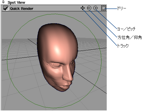

Spot View セクションには、Spot Light からのパースビューが表示され、Spot Light をインタラクティブに配置できるようになります。Spot Parameters セクションを変更すれば、Spot View セクションで自動的に更新されます。
Track ツール、Azimuth/Elevation ツール、Yaw/Pitch ツールでは、Spot Light の実際の位置や方向を変更します。Dolly ツールでは、Spot View セクション ウィンドウのビューが変化するだけで、Spot Light の位置や方向は変更されません。
Spread の値が 170 を超えると、Spot View セクション ウィンドウを使用するのが困難になることがあります。

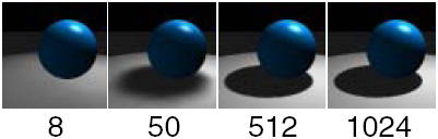

レイキャスティングで使用されるシャドウ デプス マップのサイズを表します。影の輪郭の柔らかさ/鮮明さを定義します (Edge Quality と Spot Parameters セクションの Spread の値も、全般的な影のアウトラインの柔らかさ/鮮明さに影響します)。
Resolution(解像度)の値が高ければ、エッジが鮮明な影になりますが、余分なメモリを使用しレンダリングの速度も落ちます。Resolution の値が低ければ、メモリが小さくて済みレンダリングの速度も上がります。Resolution の値を 50 にすれば、柔らかく滑らかな影が生成されます。有効範囲は 2~4096 です。スライダ レンジは 8 ~ 1024 です。既定値は 512 です。
Resolution の値が同じであれば、Spread 値が大きい Spot Light に比べて、Spread 値が小さい Spot Light の方がよりはっきりした影になります。たとえば Spread の値が 90 の Spot Light で、Spread の値が 45 の Spot Light と同じくらい鮮明な影を作成するには、Resolution 値を 2 倍にする必要があります。
