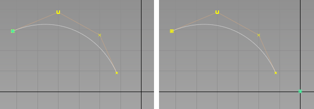

Local
Set Pivot を使用してピボット ポイントを配置すると、オブジェクトの動作をより詳細に制御できます。
左: カーブの最初のピボット。 右: 原点のピボット。

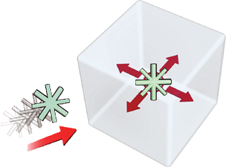

蝶番のように、ピボットの位置が回転のポイントを定義します。 |
オブジェクトはピボット ポイントを中心にスケーリングされます。 |
ピボットは、オブジェクトを特定のターゲットにスナップしないかぎりは、オブジェクトの動きに影響しません。 |
