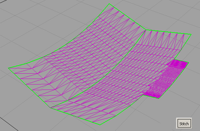

  1. Mesh > Mesh Stitch を選択します。
  2. メッシュを選択します。

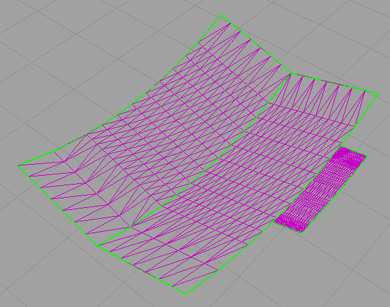

    コンポーネント間のすべての境界は、緑色に強調表示されます。
    プロンプト ラインには、検出された境界の数と現在選択されている数が表示されます。

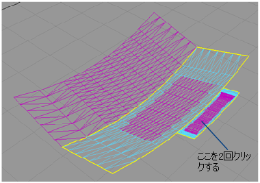

  3. ステッチする 2 つのコンポーネント間の継ぎ目を形成する、2 つ以上の境界を選択します。
    境界は黄色に変わり、隣接する三角形は水色に強調表示されます。
    注:
    ズームインして個々の境界をクリックする必要はありません。継ぎ目を 2 回クリックすると、Mesh Stitch により両方の境界が選択されます。
