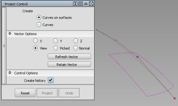

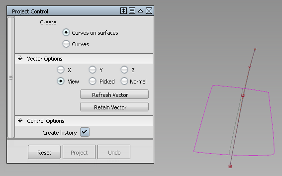

既定では、カーブはアクティブ ウィンドウの View ベクトルに沿って投影されます。サーフェス上にカーブオンサーフェスが作成されます。
パースビュー内の新しいビュー ベクトルに応じて、カーブオンサーフェスが更新されます。
カーブオンサーフェスが更新されます。

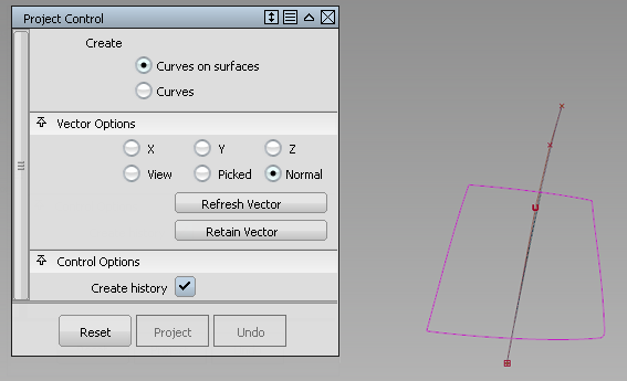

Picked Vector フィールドにベクトルの名前が表示されます。選択した投影ベクトルに応じて、カーブオンサーフェスが更新されます。
