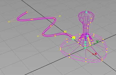

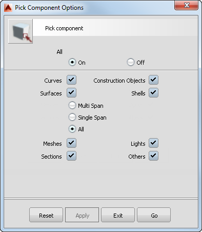

    次に、レイヤに割り当てるすべてのカーブを選択します。Pick > Component ツールを使用すると、選択するオブジェクトのタイプを指定できます。ここでは、カーブのみを選択するよう設定します。ドラッグ ボックスを使用して、簡単にすべてのカーブを選択できるようになります。

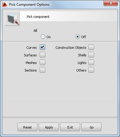

  4. Pick > Component を選択し、アイコンをダブルクリックします。オプション ボックスが開きます。
  5. Curves 以外のすべてのオプションを選択解除し、Go をクリックします。

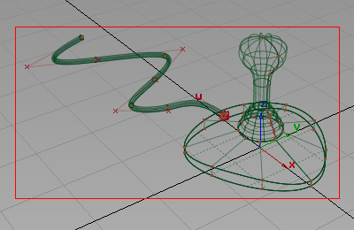

  6. セレクション ボックスをドラッグしてすべてのオブジェクトを囲み、すべてのカーブを選択します。
    カーブのみが選択されます。

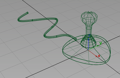

  8. 次に、同じドロップダウン メニューから Visible を選択してレイヤの可視性をオフにします。
    カーブはシーンに表示されなくなります。

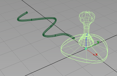

  4. ジョイスティックのベース、スリーブ、ハンドルを選択します。
  5. Layer Bar で、Joystick レイヤの上で を押したままにして、ドロップダウン メニューから Assign を選択します。選択したすべてのサーフェスが Joystick レイヤに割り当てられます。
    これらのサーフェスを表示されたままにして、次のセクションで引き続き作業ができるようにします。

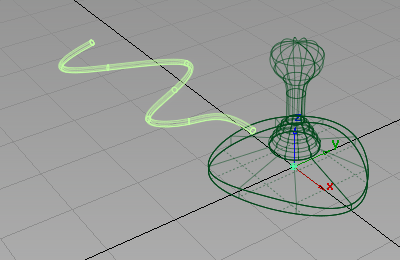

  8. Pick > Object を選択し、ケーブルのサーフェスを選択します。
  9. ケーブルサーフェスを cable レイヤに割り当てます

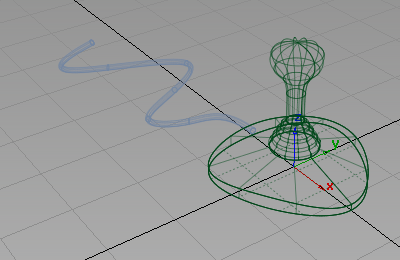

  10. ケーブルのサーフェスを非アクティブにします。Cable レイヤの上で を押したままにして、Set StateInactive の順に選択します。
    ケーブル サーフェスは表示されたままですが、色が薄い青に変わり、選択できなくなっています。
