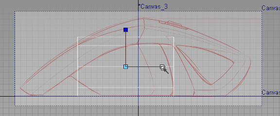

  5. Left ビューで、赤色の(X 軸)矢印ハンドルを使用して、Translate で円柱をモーター ボックス領域の中心に平行移動し、続いて、赤色のボックス ハンドルを使用して、円柱を X 軸に沿ってスケッチに適合するように、Scale で不均等にスケーリングします。

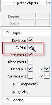

  1. コントロール パネルの Default または Modeling ワークフローのどちらで、Display サブセクションを展開し、CV/Hull 表示にチェック マークを付けます。
    円柱の 3 つのコンポーネント サーフェスの制御点が表示されます。実際の CV は、影響を与えるサーフェス上に黄色の X で示され、連続した CV の間にハル ラインがオレンジ色で描かれ、表示された CV がすべて選択されていることを示します。

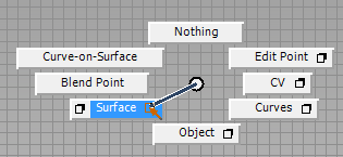

  3. Pick マーキング メニュー(++)を表示し、Pick Surface ツールを選択します。
  4. 円柱のボディを選択します。エンド キャップが選択されていない点に注意してください。マーキング メニューの Pick Surface ツールは、サーフェスだけを選択できるようにオプションが修正されている Pick Component ツールの一例です。

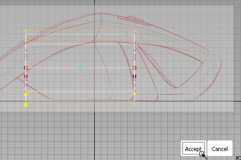

  5. コントロール パネルの 2 番目のエントリ ボックスで(V 方向に対応)で、Degree の数値を 1 に変更します。
    新しいパラメータがワークスペース ウィンドウにプレビューされ、2 行の CV だけが表示されるようになります。
  6. アクティブなビューポートで Accept をクリックして、円柱ボディのサーフェス パラメータに対する変更を確定します。

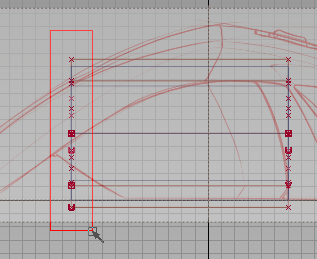

  8. Left ビューで、左側(テーパが付いている側)に表示されている CV の周りにピック ボックスをドラッグします。
    現在、円柱ボディとキャップ サーフェスの両方からの CV が選択されています。これはキャップと円柱ボディのエッジを並べておくために重要です。Pick CV ツールは、シーン内で表示されるすべての CV に対して作用します。

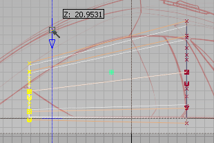

  9. Scale ツールを選択し、Left ビューでをクリックしてドラッグします。 選択した CV はオブジェクト ピボット(現在、円柱の中央にある緑色のボックス)に向かってスケーリングし、円柱ボディはテーパが付けられ、短くなります。
  10. Scale ツールがまだアクティブになっている間に、Left ビューでをクリックしてドラッグします。これにより、スケーリングは X 軸に制約されます。この場合も、円柱は長くなりますが、今回はオブジェクト ピボットの作用がわかります。
  11. Move ツールを選択し、Left ビューでをクリックしてドラッグし、動きを Y 軸に制約します。続いて、サーフェス エッジ(白色のワイヤフレーム)が再び X 軸の原点ライン上に位置するまで、選択した CV を下に移動します。

Back ビューで確認できるように、円柱はスケッチには幅が狭すぎますが、オブジェクト全体に以下の修正を行えます。
  1. Pick マーキング メニューから Pick > Nothing を選択して、これらの CV を選択解除し、Pick > Object を選択して円柱を選びます。
    次のスケーリング操作では、オブジェクト ピボットがオブジェクトの下部中央に置かれている必要があります。
  2. Palette の Transform タブから Set Pivot ツールを選択するか、Transform マーキング メニューから Move Pivot を選択します。
  3. 左側面ビューでをクリックしてドラッグし、ピボットの動きを Z 軸に制約します。
  4. をドラッグしながら、キーを押したまま、サーフェスの下面エッジ(白色のワイヤフレーム)にピボットをマグネット スナップします。
  5. Non-proportional Scale ツールを選択します。
  6. Back ビュー をクリックしてドラッグし、円柱の高さがスケッチに適合するまでスケーリングを Z 軸に制約し、続いて、をクリックしてドラッグし、円柱の幅がスケッチに適合するまで(およそ)スケーリングを Y 軸に制約します。

  12. Pick > Object を使用して円柱全体を選択し、Control Panel CV/Hull のチェック マークを外して、これらの要素を非表示に切り替えます。

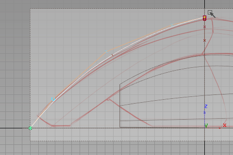

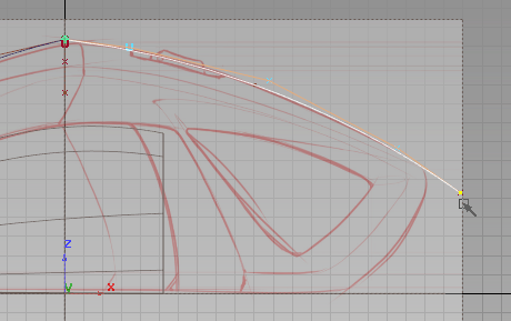

    最初のプロファイル カーブは、前面から中央にハンドルの上部にわたって円弧を描きます。このカーブは、前のカーブの最初の CV と交差する必要があります。
  3. ++(Windows)または++(Mac)のナビゲーション ショートカットを使用して Zoom でズームし、++(Windows)または++(Mac)を使用して、再度スケッチがビュー全体に広がるまで Pan でパンします。

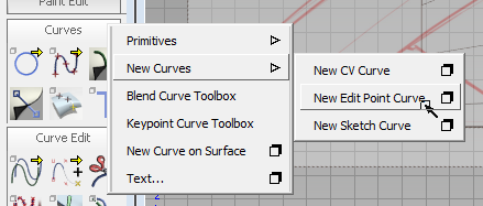

  4. ツール Palette の Curves タブを右クリックして、カーブ ツールのテキスト メニューを表示します。New CurvesNew Edit Point Curve を選択します。
    カーブが通過するポイントを配置することによって、エディット ポイント カーブを作成します。カーブの CV は自動的に配置され、カーブは、2 番目のエディット ポイントを配置した後に表示されます。
  5. キーを押しながら、 をクリックして、最初のエディット ポイントを前面エッジでグリッド スナップします。
  6. をクリックしてドラッグし、2 番目のポイントをスケッチの前面エッジに沿って配置し、続いて、キーを押しながら、3 番目のエディット ポイントを以前のカーブの最初の CV(赤色のボックスで表示)にマグネット スナップします。
  7. Pick > Nothing を選択し、カーブの作成を終了しますが、Edit Point Curve ツールはまだアクティブです。

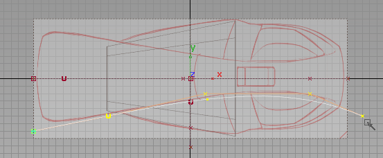

  12. New CV curve ツールを選択します。
  13. (Windows)または(Mac)キーを押して、grid snap をアクティブにし、次のイメージに示すように、スケッチ内の下部プロファイルに沿って 5 つの新しい CV を配置します。
  14. 終了したら、Pick > Nothing を選択して、カーブを終了します。
  15. Pick CV を選択し、3 番目および 4 番目の CV をドラッグして選択します。
  16. カーブがスケッチに適合するように、これら 2 つの CV を Move で移動します。
