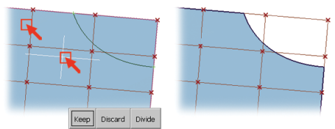

既定では、[Trim]ツールは、1 つまたは複数の CoS を含むサーフェスでのみ使用できます。サーフェスの選択を求めるプロンプトが2回表示されます。1回目はサーフェスを選択するときで、2回目は残しておくサーフェスの範囲を選択するときです。
トリムの操作中は、許容値は表示されません。その代わりに、Preferences
Construction Tolerances の Trim セクションの設定が使用されます。図に示すように、通常はこの許容値は小さくします。許容値については、次の章で詳しく説明します。
