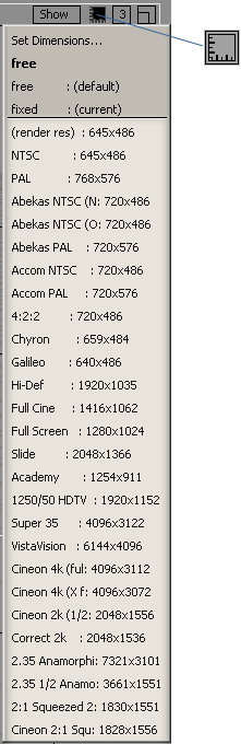

ウィンドウのサイズをプリセット値にロック | ウィンドウのタイトルバーにあるサイズ/位置アイコンをクリックし、プルダウンメニューからサイズを選択します。![]() |
カレントのアスペクト比をロック | ウィンドウのタイトルバーにあるサイズ/位置アイコンをクリックし、fixed: (current)を選択します。![]() |
アスペクト比をアンロック | ウィンドウのタイトルバーにあるサイズ/位置アイコンをクリックし、freeを選択します。![]() |
正確な位置とサイズを設定 | ウィンドウのタイトルバーにあるサイズ/位置アイコンをクリックし、メニューからSet Dimensionsを選択します。Optionsウィンドウに位置とサイズを入力します。![]() |
