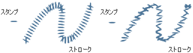

ブラシは、ストローク単位でキャンバスプレーンにペイントを適用します。ストロークは、密に配置された、一連のスタンプで構成されています (スタイラスをドラッグせずに、キャンバスプレーン上でブラシをクリックすると、ペイントの1つのスタンプが適用されます)。ストロークがスタンプから生成される方法を制御することができます。
たとえば、ストロークのスタンプ間の間隔を調整して、間隔を密にしたり、広くしたり、またはその間隔がランダムになるようにしたりできます。
スタンプをストロークの方向に回転させたり、常に同じ方向に留まらせたり、ランダムに回転させたりできます。

ブラシスタンプを同じ方向に常に維持して、ブラシストロークの方向へ回転させないためには、Rotate to StrokeをOFFにします。
