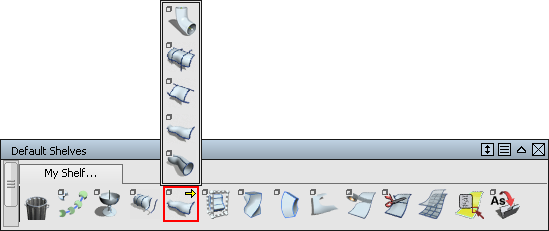

シェルフにカスケードを作成する
項目を他のシェルフ項目の上に追加することによって、シェルフ上にカスケード メニューを作成します。
- マウスの中ボタンを使用し、すでにシェルフ上にある別の項目の上部に項目をドラッグします。
上向きの大きな赤色の矢印が表示されます。
- 上向きの矢印が表示されたら、マウスのボタンを放します。
確認ダイアログが表示され、新しい引き出しの既定名が表示されます。
- 新しい名前を入力し、OK をクリックします。
新しい項目が既存の項目の上に配置されます。
- カスケード メニューを使用するには、シェルフ項目をクリックし、選択する項目までドラッグします。
