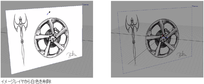

カラーを透明にして削除する
カラーを選択してから、Erase Paper プラグインを使用します。
この機能は、すべてのAlias製品で使用可能です。
特定のカラーを含むすべての領域を透明にする方法
  1. Utilities > Plug-in Manager を選択し、Paint セクションで erasePaper プラグインを選択します(両方の列にチェック マークを入れます)。
    Erase Paper ツールのプラグイン Paint Edit パレットに追加されます。
  2. Canvas Layer Editor で、適用するキャンバスとレイヤを選択します。
  3. 透明にするカラーを選択します(Brush ツールを選択すると、インタフェースの左上コーナーにカラー スウォッチが開き、既定のブラシ カラーが表示されます)。
    最もすばやく正確な方法でカラーを選択するには、スポイトを使用します。スポイトをクリックしてから、キャンバス上の目的のカラーをクリックします。
  4. Paint Edit > Erase Paper を選択します。
    そのカラーが削除されます。
    注:
    Design と Automotive では、カラーを削除する前にイメージ レイヤが複製されます。新規レイヤは削除前のオリジナルのバージョンを含み、Canvas Layer Editor でこれを表示できます。
  5. 必要に応じて、別のカラーまたは他のレイヤでこの処理を繰り返します。
