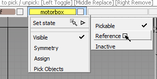

  1. Layer Bar で、motorbox レイヤをクリックし、サブメニュー項目 Set stateReference を選択します。 初期状態のモーターおよびごみ箱シェイプは、その他のサーフェスを作成するときの参照としてのみ必要です。

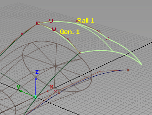

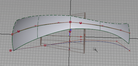

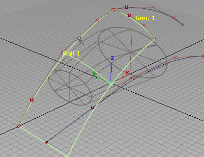

  5. SurfacesSwept SurfacesRail Surfaces を選択します。

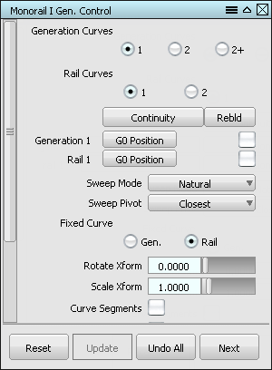

  6. Generation Curves1 に設定し、Rail Curves1 に設定します。これは、単一のカーブ プロファイルを単一のパス カーブに沿ってスイープすることによってサーフェスを作成します。
    Rail Surface options ダイアログが開いている間、プロンプト ラインには「Select generation curve.」と表示されます。ツールは、そのオプションが編集されている間アクティブです。
  7. 示されているように、中央のカーブを選択します。
    カーブは強調表示され、プロンプト ラインには「Select primary rail curve」と表示されます。
  8. モーターボックス上で円弧を描いている正面のカーブを選択します。

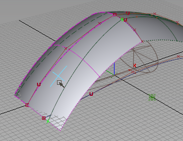

    レイル サーフェスが作成され、Rail Surface ツールはアクティブなままになります。

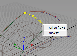

  9. 次の生成カーブのために中央のカーブを再び選択します。
    注: カーブとエッジが同じ場所にあるため、クリックすると Pick Chooser がカーソルの下に表示されます。
    Pick Chooser メニューから、「curve#4」(# は異なる場合があります)を選択して、元のカーブを選択および強調表示します。
  10. プロンプト ラインには Select primary rail curve が表示されます。レイル カーブのために後部中央の円弧を選択します。2 つ目のサーフェスが作成されます。
  11. Pick Nothing、次に Pick Object を選択して、別のレイル サーフェスが開始されるのを回避します。

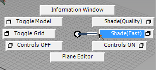

  12. ++を押して display マーキング メニューを表示し、右にドラッグして Shade (Fast)を選択します。
    実際のサーフェスはシェーディング ビューの方が見やすくなります。
  13. FileSave As を選択してモデルを vacuum_part3.wire として保存します。

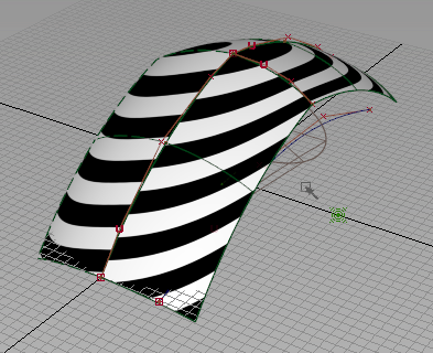

  2. ObjectDisplay > Diagnostic Shading を選択して Diagnostic Shade ウィンドウを開き、Horizontal/Vertical シェーディング プリセットを選択してシンメトリ サーフェスの連続性を評価します。
    1 行おきの黒と白の線(「縞模様」とも呼ばれます)は、中心線を交差するときに接触しません。
    これは、サーフェスの曲率が連続的ではないことを示します。もう半分が後で接続されるとき、視覚的に連続したサーフェスが形成されるはずです。

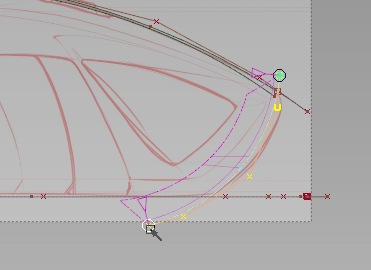

  3. ViewCube を使って Front ビューに切り替えます。

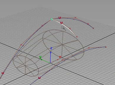

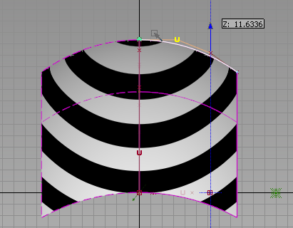

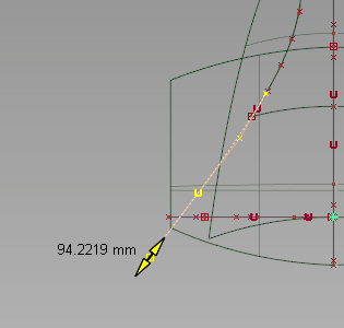

  4. コントロール パネルの下部から Transform CV ツールを選択します。
  5. 中心から 2 つ目の CV を選択します(「U」は、「x」ではなく、U 方向ベクトルを示します)。
  6. キーを押しながらマグネットスナップし、でクリック&ドラッグして、選択した CV を上方向に動かします。同じカーブの最初の CV の近くにカーソルを動かします。選択した CV がその CV と同じ高さにスナップします。
    (移動中に CV がその他のポイントへ「フライオフ」した場合は、+[Z] (Windows)を押して EditUndo します。または、+[Z] (Mac)を押して、やり直します。

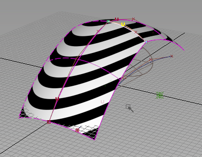

  7. ViewCube またはキーボード ナビゲーション ショートカットを使用して、ビューをパースビューにタンブルします。
    「縞模様」は、サーフェス間の中心線を交差するときに連続的に表示され、接触が達成されたことを示します。
    コンストラクション ヒストリは、ソース オブジェクトが修正されるときにオブジェクトを更新します。2 つ目の CV を最初の CV に合わせて、シンメトリのプレーンと垂直に動かすと、接線状態になります。

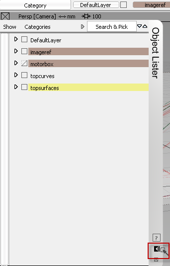

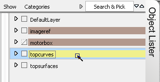

シーンのコンテンツをナビゲートし、レイヤを操作するためのもう 1 つの方法は、Object Lister です。

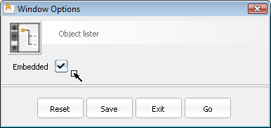

  1. WindowsObject Lister を選択して、Object Lister ウィンドウのオプションを開きます。
  2. Embedded オプションにチェックを付けます。
  3. Go をクリックして、Object Lister を埋め込まれた状態で開きます。
    Object Lister が表示され、Alias ウィンドウ領域の左側にアタッチされます。 Embedded オプションは、メイン ウィンドウの上部に浮動せず、必要に応じて簡単にアクセスできるウィンドウを作成します。
  4. 埋め込まれた Object Lister の右下隅にある Show/Hide トグルをクリックして、アクセスの方法を変更します。
    「二重矢印」トグル は、埋め込まれた Object Lister が、マウス カーソルがその上を通過するときに開いたり閉じたりすることを意味します。「1 つの矢印と縦線」という絵柄のアイコンは、埋め込まれた Object Lister の右側のタイトル バーをクリックしないと、ウィンドウを開いたり閉じたりできないことを意味しています。
  5. Object Lister の左上隅にあるメニューから ShowBy Layer を選択します。
    Object Lister は、シーンをモデリングレイヤ(By Layer)、または Canvases、Construction Entities、Group Nodes、その他すべてのジオメトリの順(By Object)に基づいて整理します。既定値は By Layer です。
  6. で Object Lister の imageref レイヤをクリックし、コンテキスト メニューから Visible を選択します。でレイヤ名の左にある表示切り替えボックスをクリックして、表示を切り替えることもできます。
    注: Object Lister レイヤ メニューは、Layer Bar ドロップダウン メニューと似ていますが、2 つのコマンド Insert New Layer および Delete Selected Layers が追加されています。 これにより、レイヤの作成と管理がはるかに迅速になります。
  7. で各レイヤの横の矢印をクリックして、そのレイヤのオブジェクト コンテンツを表示または非表示にします。
  8. topcurves レイヤをクリックして、次のモデリング手順のためにアクティブにします。
  9. 埋め込まれた Object Lister を非表示にして、ワークスペース全体を表示します。

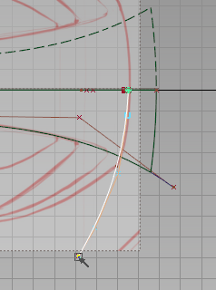

  2. CurvesNew CurvesNew Edit Point Curve ツールを選択し、をクリック&ドラッグして 3 つのエディット ポイントを配置して、背面エッジに沿ってカーブを描画します。
  3. Pick Nothing を選択してカーブを終了します。
  4. ViewCube を使用して Top ビューに切り替えます。
  5. display マーキング メニューを使用して、Toggle Shade を OFF にします。
  6. でクリック&ドラッグして、背面エッジに沿って新しいエディット ポイントを開始し、 (Windows)または(Mac)を押して中心線にこのポイントをスナップします。
  7. でクリック&ドラッグして、エディット ポイントをさらに 2 つ配置して背面カーブを定義します。
  8. Pick Nothing を選択してカーブを終了します。
  9. Object EditAlignSymmetry Plane Align を選択します。
  10. 中心線の近くの新しいカーブをクリックします。シンメトリ プレーンに沿って滑らかな位置揃えが維持されます。

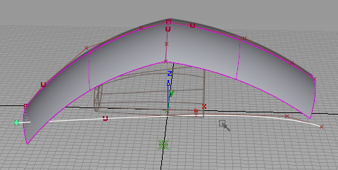

  12. SurfacesSwept SurfacesRail Surface を選択し、背面カーブを生成カーブとして選択します。
    注: これが予期したとおりに動作するために、Rail Surface オプションを Single Rail に戻す必要が生じる場合があります。
  13. 背面エッジ カーブをプライマリ レイル カーブとして選択します。
    このレイヤに対してシンメトリがアクティブになっているため、新しいサーフェスのシンメトリ バージョン(点線のエッジ付き)も表示されます。
  14. FileSave を選択してモデルを vacuum_part3.wire として保存します。

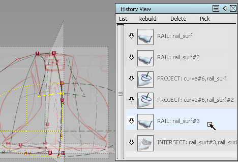

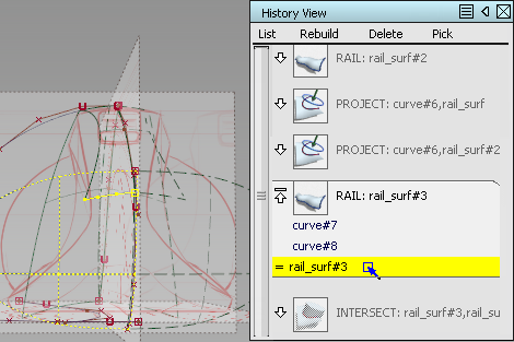

  2. WindowsInformationHistory View を選択します。
    このウィンドウには、コンストラクション ヒストリによってシーン内のオブジェクトが、作成元のツールによってグループ化されて表示されます。
  3. 最後の RAIL サーフェスのテキストをクリックします。
    背面サーフェスがシーンで強調表示されます。
  4. ヒストリ コンポーネントを展開します。
  5. 各コンポーネントをクリックして強調表示します。
  6. History View メニューから、PickConstructors を選択します。
    ソース カーブがシーンで選択されます。
  7. History View を閉じます。
  8. Pick Object を選択し、で生成カーブをクリックして選択を解除します。

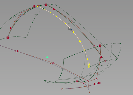

トリミングするための領域を背面サーフェス上に作成するために、曲率を維持しながら上部サーフェスのエッジを下に延長することができます。
  1. topcurves レイヤをアクティブにします。

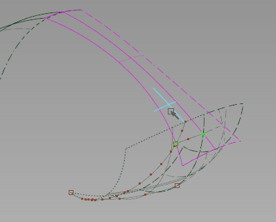

  2. Curve EditCreateDuplicate Curve を選択します。
  3. 上部サーフェスのトリム エッジを選択します。
    コンストラクション ヒストリのない新しいカーブが作成されます。
  4. Object EditExtend を選択します。
  5. 新しいカーブをクリックし、Pick Chooser から RebuildCurve という名前のオブジェクトを選択します。
  6. カーブが背面サーフェスの下部を超えて延長されるまで、Extend マニピュレータをドラッグします。
    延長している間、元のカーブの曲率は維持されます。
  7. Surface EditCreate CurvesOnSurfaceProject を選択します。
  8. 背面サーフェスを選択し、x を入力して投影ベクトルを設定します。
  9. Go をクリックします。
  10. 延長されたカーブを選択し、Project をクリックします。
