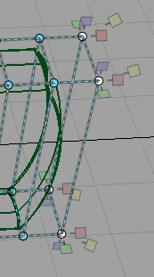

Lattice Rigツールボックスが表示され、選択したジオメトリの周りに最初のラティスボックスが配置されます。ラティスは、ターゲットジオメトリよりわずかに大きい単純なボックスから始まります。
ラティスのエッジが破線で表示されていることに注目します。ラティスが"解放されている"ことを示し、ラティスに行われた変更はターゲットジオメトリに影響を及ぼしません。
次に、ラティスがジオメトリのシェイプをよりよく近似するようにポイントの移動を開始します。

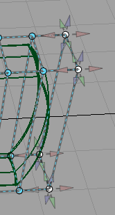

ポイントを移動するか、ポイントをスケーリングするかを選択します。
選択するとポイントが白色に変わります。Translateをクリックして移動用マニピュレータを有効にします。
アクティブなポイントから指し示している円錐に注目します。これらのマニピュレータは、ポイントを引っ張って動かすことができる方向を示しています。

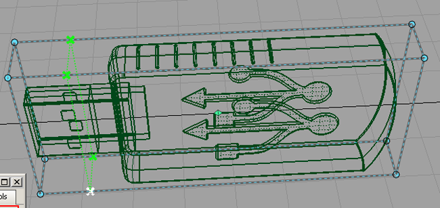

ラティスがここでソリッドカラーで描かれ、ターゲットジオメトリが黄緑色で描かれていることに注目します。これは、ラティスは拘束され、ラティスにさらに変更を行うとターゲットジオメトリが変化することを示しています。
