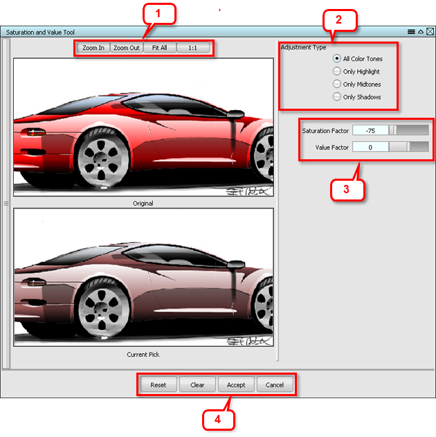

イメージレイヤの彩度と明度を調整します。
Saturation and Value Toolウィンドウを使用すると、イメージレイヤの彩度と明度を調整することができます。変更内容は、現在のレイヤにのみ反映されます。
一番上のイメージにはイメージ レイヤのオリジナルの状態が表示されます。一番下のイメージには変更内容のカレントの状態が表示されます。大きなイメージをパンするには、いずれかのウィンドウでクリックしてドラッグします。
1 上部のボタンを使用して、エディタ内のイメージ レイヤの表示倍率を変更します。
2 Adjustment Type を選択します。 Adjustment Type では、カラー値のどの範囲を変更するかを定義します。変更可能な項目は次のとおりです。
3 Saturation Factor スライダと Value Factor スライダを調整して左下にあるイメージを更新し、上部にあるオリジナルのイメージと比較します。スライダ値は負にも設定できます。値が小さくなると(正の場合も負の場合も)、調整が細かくなります。既定値は0.0 です。
