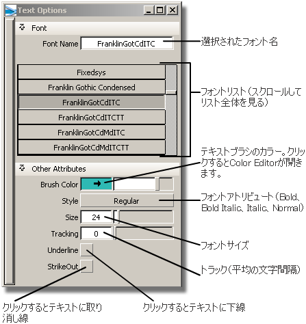

Paint > Text Imageと選択するこのツールでは、お使いのコンピュータにインストールされているシステムフォントを使用します。テキストはキャンバスの独立したレイヤに作成されるため、下のレイヤでの作業を壊すことなく、自由に移動および操作ができます。
- テキストレイヤを作成するには、キャンバスの空白領域をクリックします。テキストカーソルが表示され、テキストを入力する準備が整います。テキスト文字列を作成するたびに、新しいレイヤに配置されます。
- カラーまたはフォントを変更するには、テキスト境界の内側をクリックし、テキストを選択して強調表示します。テキストカーソルはもっとも近い文字のところに配置されます。
- テキストレイヤを作成するには、キャンバスの空白領域をクリックしてマウスをドラッグします。テキストカーソルがマウスの動きに沿って移動します。
- テキストを移動するには、マウスボタンを押しながらそのテキストをドラッグします。
