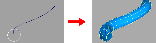

パス カーブに沿って、生成カーブを押し出して新しいサーフェスを作成します。通常、断面が左右対称でチューブ状のオブジェクトを作成するときに使用します。
操作方法
パスカーブに沿ってプロファイル カーブをスイープする
