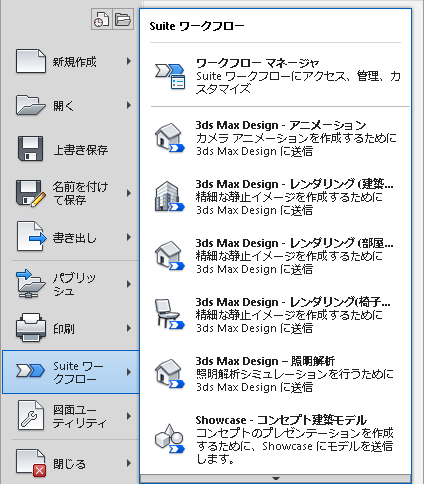

ワークフローは、メイン アプリケーション メニューから利用できます。
[ワークフロー]メニュー(Inventor バージョン)
