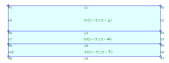

ジオメトリ要素の使い方を表示するには、次のサンプル PKT ファイルを開きます。
Sequence Example.pkt
この例では、サブアセンブリは上、真ん中、下のレイヤを形成する 3 つのシーケンスで構成されています。 [Sequence - Top]レイヤ]が一番最初に作成され、次にこのレイヤの上に [Sequence - Middle]レイヤが作成されました。最後に、 [Sequence - Bottom]レイヤが[Sequence - Middle]レイヤの上に作成されました。
