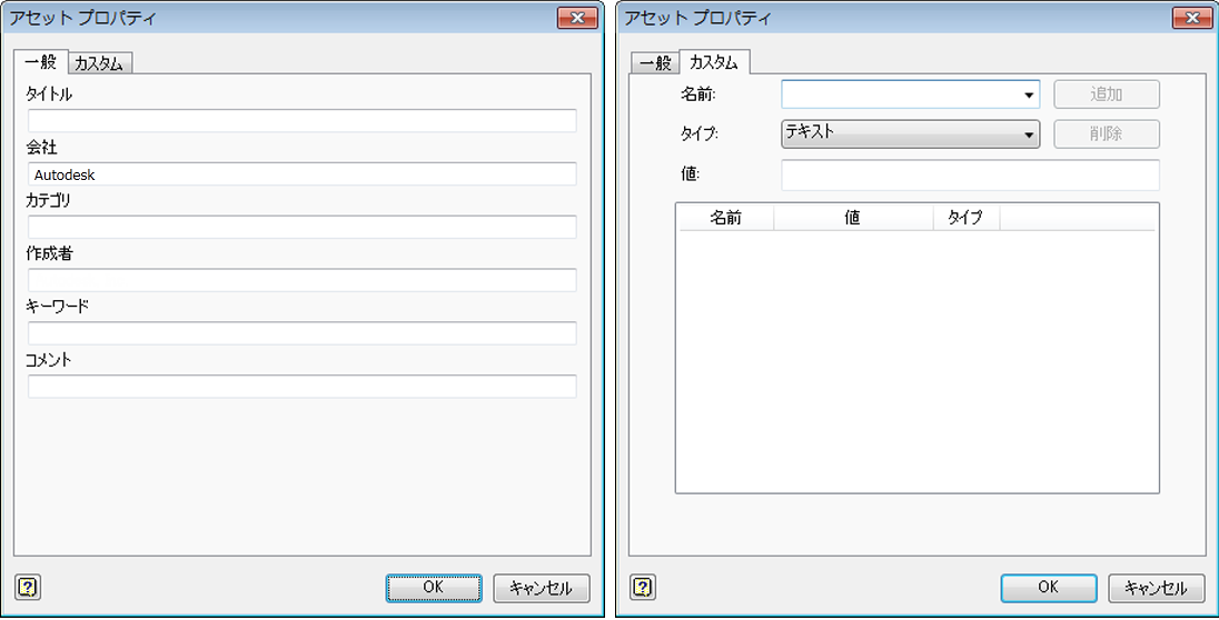

[アセット プロパティ]ダイアログ ボックス - [一般]タブ
[一般]タブには、Inventor Factory アセットの名前、作成者、その他の統計情報が表示されます。これらのフィールドのいくつかは自動的に入力されていますが、変更することができます。
[アセット プロパティ]ダイアログ - [カスタム]タブ
[カスタム]タブでは、選択したアセットにカスタム プロパティを追加できます。カスタム プロパティを使用すると、ファクトリ アセットの分類と管理、アセットの検索、レポートの作成、図面内のパーツ一覧とアセンブリ内の部品表の自動更新ができます。
