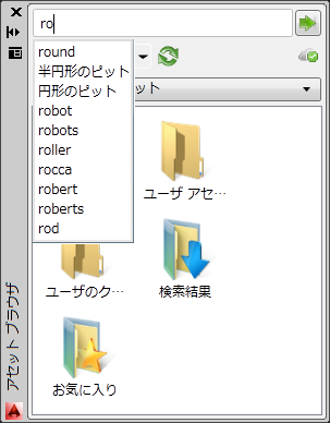

    アセット ブラウザのトップにあるアセット検索ツールでは、常に精度の高い検索を行うことができます。
    1. アセット ブラウザのトップにある[検索]フィールドに、コンポーネントの名前またはパラメータの値を入力します。パラメータの値を検索するときには、名前、作成者、カテゴリ、コメント、会社、キーワード、およびタイトル パラメータが検索されます。
    2. テキストを入力すると、有効な検索語句のリストが動的に表示されます。
    3. 検索語句を選択するか、検索語句を完成させて[アセットを検索]ボタンをクリックします。ブラウザ コントロールの下の領域に、検索結果が表示されます。
    検索が実行されると、検索結果フォルダがアセット ブラウザに追加されます。このフォルダには検索されたアセットが格納されます。コンポーネントは、次に検索が実行されて新しい検索結果に置き換えられるまで、このフォルダに保存されます。コンポーネントは検索結果フォルダから選択して、ファクトリ レイアウトに配置できます。
