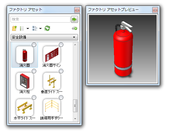

| アセットをプレビューする |
拡大された 3D 表示でアセットを見るには、アセット ブラウザでアセットを右クリックし、ポップアップ コンテキスト メニューから[プレビュー]をクリックします。プレビュー ウィンドウで動的にアセットを回転するには、マウスの左ボタンを押したままマウスを移動します。マウスのスクロール ホイールを使用して、動的に拡大や縮小を行うこともできます。
コンテキスト メニューのコマンド
| [エクスプローラ] | アセットの現在のフォルダを表示するウィンドウが開きます。サブフォルダをナビゲートして、インペリアルおよびメトリック バージョンを探します。 |
| [プレビュー] | アセットのサムネイル形式のイメージを別のウィンドウに表示します。 |
