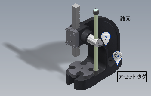

ファクトリには類似する設備の部品が多数あります。諸元をアタッチすると、特定のアセットを容易に特定することができます。諸元には、製造元、モデル名、モデル番号など、アセットに関する一般情報が記述されています。アセットをコピーするたびに、同じ諸元が割り当てられます。アセット タグには、企業の在庫番号やアセットのシリアル番号など、特定のアセットに固有の情報が記述されています。アセットをコピーするたびに、独自のアセット タグを割り当てることができます。
Inventor Factory で作成したアセット タグと諸元は Navisworks Factory で表示されます。アイコンを表示するかどうか、アセット上にカーソルを合わせたときに注釈のテキストを表示するかどうかをコントロールできます。
