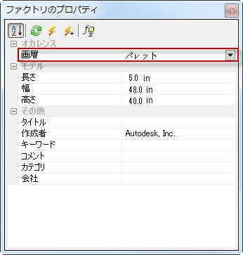

    2 番目の方法では、ファクトリのプロパティ ブラウザを使用します。
    1. ファクトリの床のレイアウトから 1 つまたは複数のアセットを選択します。複数選択するには、[Ctrl]キーまたは[Shift]キーを押しながら選択します。
    2. 選択されたアセットの画層名が、ファクトリのプロパティ ブラウザの上部付近に表示されます。異なる画層の複数のアセットが選択されている場合は、画層の名前は[*MultiValues*]と表示されます。
    3. 画層名の右側の下矢印をクリックし、現在の画層で定義されたすべての画層の名前を含むドロップダウン リストが表示されます。
    4. 選択したアセットを移動する画層を選択します。
    5. ドロップダウン リストが閉じ、前の画層名が選択した画層で置き換えられます。
    6. [ファクトリのプロパティ]のツールバーで[更新]ボタン をクリックし、アセットを別の画層に移動します。
