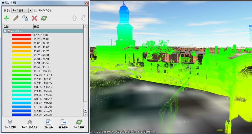

点群の主題を設定するには
  1. をクリックして、[点群] [テーマ]パレットを開きます。
  2. ([新規主題を追加])をクリックします。
  3. [主題パラメータ]グループで、次の手順を実行します。
    • テーマの名前を入力します。
    • 解析タイプを選択します。詳細については、後述の「高度なヒント」を参照してください。
    • [ルールの数]を指定します。
      ルールの数を多くすると、カラーの間のトランジションがより滑らかになります。
  4. [カラーの範囲]領域で標高や分類によって主題を設定している場合は、定義済みの[パレット タイプ]を選択するか、[開始カラー][終了カラー]設定を指定します。
    開始カラーと終了カラーを指定した場合、InfraWorks 360 では、テーマの最初のカラー([開始カラー])および[終了カラー]との間にカラー ランプを作成します。[プレビュー]領域にカラー ランプが表示されます。
  5. 主題の個々のカラーを変更するには、カラー バーをダブルクリックして、別のカラーを指定します。

[標高] 標高別の主題です。最小値と最大値が、点群データに基づいて自動的に決定されます。必要に応じて調整することができます。
