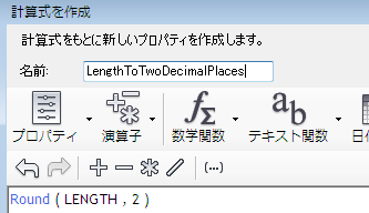

関数を使用した計算式を実行するには
  1. 式を作成する対象のコマンドを選択します。
  2. 式の領域で、次の 1 つをクリックし、関数を選択します。
  3. [プロパティ]をクリックし、関数を適用するプロパティを選択します。
    この式は、計算されるプロパティの定義です。
    式の要素については、「式を作成する: リファレンス」を参照してください。
  4. [OK]をクリックし、式を適用します。
