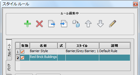

  2. [スタイル ルール]パネルで、スタイルを設定するフィーチャのクラスのタブをクリックします。
    タブは[スタイル ルール]パネルの左側にあります。たとえば、建物のルールを作成するには、[建物]タブをクリックします。
  3. ([現在のルール タイプの新しい空のルールを追加します])をクリックして新しいスタイル ルールを作成します。
    プロンプトが表示されたら、「赤レンガの建物」など、このスタイル ルールの名前を入力します。[OK]をクリックした後、新しいスタイル名が[ルール編集中]ウィンドウに表示されます。
  4. このルールの式を作成するには、 ([現在選択しているルールのプロパティを編集します])をクリックするか、このルールの[式]セルをダブルクリックします。
