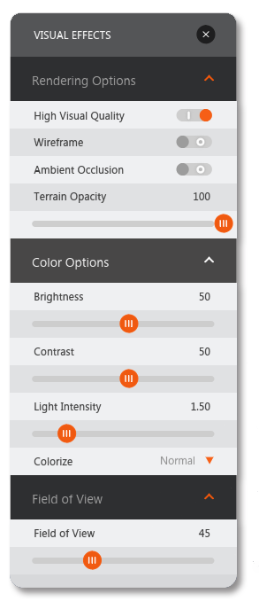

視覚と光源の効果の範囲をコントロールするには、[視覚効果] アセット カードを使用します。 日照、風、雲の設定 を併用して、モデルの外観をカスタマイズします。
視覚効果アセット カード これらの設定を使用して、各効果の違いを試してみます
  • [高画質]: イメージを粗く高解像度でレンダリングします。
  • [ワイヤフレーム]: フィーチャが 3D スケルトンまで減らされ、線と頂点のみが表示されます。
  • [アンビエント オクルージョン]: オンにすると、周囲のフィーチャは隣接するフィーチャに柔らかい影を投影します。オフにすると、周囲のフィーチャを調整せずに、イメージは太陽の角度を反映します。アンビエント オクルージョンを、高、低、中、またはオフに設定します。アンビエント オクルージョンをオンにすると、使用しているグラフィック カードやアプリケーション ウィンドウのサイズによっては、プログラムのパフォーマンスに影響を与える可能性があります。
  • [地形の不透明度]: 地形の下にあるフィーチャを表示するには、モデルのサーフェスを透明にします。
  • [明るさ]: イメージの最も暗い色と最も明るい色の間の範囲です。明るさが高いと黒の量が少なくなり、イメージは露出オーバーの写真のように見えます。明るさが低いと黒の量が増えるため、イメージは不十分な照明で撮影した写真のように見えます。
  • [コントラスト]: 明るい色調はより明るくなり、暗い色調はより暗くなります。
  • [光源の強度]: 全体的な輝度および色の強度を均一に調整します。
  • [カラー化]: [中]、[グレースケール]または[セピア]を選択します。
  • [視野]: カメラの広角レンズと同様に、現在のビューからフィーチャを平坦化して視野が広いズームします。フィーチャは実際よりも小さく離れて表示されます。
