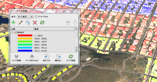

フィーチャの主題を設定するには
  1. をクリックして、[フィーチャ] [テーマ]パレットを開きます。
  2. ([新規主題を追加])をクリックします。
  3. [主題パラメータ]グループで、次の手順を実行します。
    • テーマの名前を入力します。
    • テーマのフィーチャ クラスを選択します。
    • テーマのフィーチャ プロパティを選択します。
      たとえば、建物の高さを比較するテーマを作成するには、[建物]フィーチャ クラスを選択し、Roof Height プロパティを選択します。プロパティの最小値と最大値が表示されます。これらの値を変更することはできません。
    • [配布]では、テーマの範囲を決定するために使用する方法を指定します。詳細については、後述の「高度なヒント」を参照してください。
    • [ルールの数]を指定します。
  4. [カラーの範囲]で、次を指定します。
    • [透過性]: スライダを使用して、テーマを適用したときに表示できる基盤のスタイル設定の程度を指定します。高い設定にすると、テーマはより透明になります。
    • [開始カラー][終了カラー]: InfraWorks 360 では、テーマの最初のカラー(開始カラー)と終了カラーの選択の間のカラー ランプを作成します。[プレビュー]領域にカラー ランプが表示されます。
    • [パレット タイプ]: 詳細については、以下の「高度なヒント」を参照してください。
  5. [OK]をクリックし、テーマを適用します。
