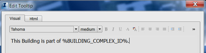

ツールチップには、一般的なテキストとプロパティを含めることができます。たとえば、道路ツールチップとして単語「道路」やプロパティ「NAME」を使用できます。プロパティを使用する場合、そのプロパティの値を含むすべての個々のフィーチャでその値が表示されます。
- たとえば、道路に NAME プロパティを使用する場合、各道路はツールチップにその名前が表示されます。道路に NAME の値がない場合、そのツールチップは空白になります。
また、ツールチップにイメージまたはリンクを含めることもできます。リンクについては、「リンクの追加」を参照してください。
使い慣れた表示設定のオプションまたは HTML タグを使用して、ツールチップの表示の外観を書式設定することができます。
