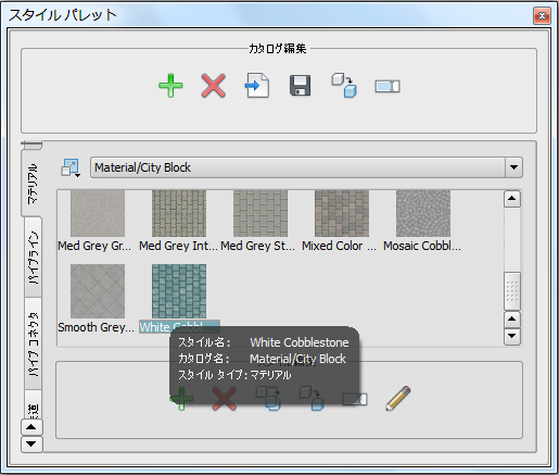

  1. をクリックします。
  2. [スタイル パレット]の左側にある[マテリアル]タブをクリックします。
  3. スタイル カタログ リストから、新しいスタイルのカタログを選択します。
  4. [スタイル編集]領域(パレットの下部)で、 ([上の現在のカタログに新しいスタイルを追加])をクリックします。
  5. マテリアルがソリッド カラーであるか、テクスチャ マップを使用するかを指定します。
    カラーについては、カラーを示す 16 進数値を入力するか、[参照]をクリックしてカラーを表すファイルにナビゲートします。
    サポートされているカラー形式は <xRRGGBB (AA)> または <#RRGGBB (AA)> で、R、G、B、A は色の赤、緑、青、およびアルファ チャンネルの 16 進表現です。アルファ チャンネルの定義は任意です。既定は FF で、完全に不透明です。
  6. テクスチャ マップを使用する場合は、幅と高さを指定します。
  7. 必要に応じて、テクスチャ座標アンカー設定(TexCoord アンカー)を設定します。
    これらの設定の詳細については、「スタイルの編集」を参照してください。
  8. 完了したら、スタイル エディタ[OK]をクリックします。
    スタイル サムネイルがカタログに表示されます。名前を変更するには、名前の領域をクリックします。
