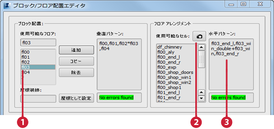

  7. ブロックの順序を編集するには、ダブルクリックし、[ブロックおよびフロア配置エディタ]を表示します。
    1. 使用可能なフロアは、[使用可能なフロア]リストの左側に表示されます。
      フロアの現在の配置は、[垂直パターン]リストに表示されます。
    2. [カメラ]アイコンをクリックし、使用可能なセルのサムネイルを表示します。
    3. 選択したフロアのセルの現在の配置は、[水平パターン]リストに表示されます。
  8. フロアを追加するには、[追加]をクリックし、新しいフロアに名前を付けます。[垂直パターン]エントリを手動で編集して、垂直パターンでの位置を指定します。
    そのフロアを使用しない場合は、[削除]または[Backspace]キーを使用して手動で削除します。現在のスタイルに屋根要素がある場合は、それを選択し、[屋根として設定]をクリックすることができます。屋根要素を使用しない場合は、[屋根装飾]フィールドからエントリを手動で削除します。
  9. フロアの水平セルを編集するには、次の手順を実行します。
    • [使用可能なフロア]リストで、編集するフロアを選択します。
    • [水平パターン]リストでダブルクリックし、編集します。
    • 新しいセルを表示させたいポイントにカーソルを配置します。
    • [カメラ]アイコンをクリックし、使用可能なセルのサムネイルを表示します。追加するセルの名前を指定します。[カメラ]をもう一度クリックし、リストを非表示にします。
    • [使用可能なセル]リストでセル名をダブルクリックし、カーソル位置の[水平パターン]エントリに追加します。
      パターンの構文が不適切な場合、リストの下部のアラートが赤に変わります。たとえば、カンマの位置が間違っていたり、カンマの数が多すぎる場合は、この状態が発生することがあります。 [Del]キーおよび[Backspace]キーを使用して、問題を訂正します。修正後、アラートは緑に戻ります。
