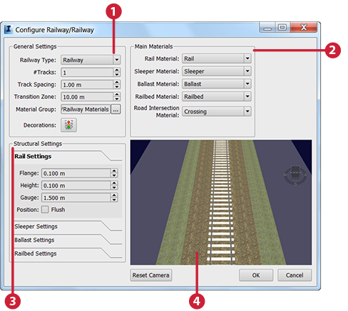

鉄道スタイルを編集するには
  1. をクリックします。
  2. 編集するスタイルを表示します。
  3. 既存のスタイルを編集する前に、それを複製するには、 をクリックします。
    元のバージョンを変更する代わりに、既存のスタイルをコピーすることをお勧めします。
  4. スタイルの新しいコピーをダブルクリックし、そのプロパティを編集します。
    スタイルを選択し、 [選択したスタイルのプロパティを編集]をクリックすることもできます。
    1. 一般設定
    2. メイン マテリアル
    3. 構造設定(設定を表示するには、見出しをクリック)
    4. プレビュー領域
  5. [一般設定]で、次の設定を指定します。
    設定 説明
    [鉄道タイプ]
    [鉄道][橋]、または[トンネル]を選択します。
    [トラック数]
    トラック数を変更すると、プレビューが更新されます。これは既定値です。この値は、スタイルを適用したときに特定のフィーチャの実際の値に置き換えられます。
    [トラック間隔] この設定は、複数のトラック([トラック数] = 2 つ以上)を含むスタイルのみに適用されます。プレビューで間隔調整を表示することができます。
    [遷移域]
    地表が線路のいずれかの側に擦り付けられる距離を定義します。たとえば、9 m の遷移域の場合、線路の左右への 9 m の通路があり、地形はその遷移域で元の高さから線路の高さに変化します。遷移域が大きいほど、地表がより細かく調整されます。
    [マテリアル グループ]
    マテリアルと、マテリアルを鉄道スタイルの異なる部分にマップする関連付けられたカテゴリのコレクション。カタログ内からマテリアル グループの各コンポーネントを定義できます。「スタイルの編集」を参照してください。
  6. [構造設定]で、次の設定を指定します。
    1. 道床
    2. バラスト
    3. バラストの水平距離
    4. バラストの幅
    5. 枕木
    6. 枕木の幅
    7. 枕木の長さ
    8. トラック間隔
    9. 道床の施工基面
    10. 道床の水平距離
    設定 説明
    注: 各グループの設定を表示するには、タイトルをクリックします。
    [レール設定]
    フランジ、レールの高さ、およびレール ゲージの計測値を指定します。レールをグラウンドにじかに設置するか(枕木なし)どうかを指定します。
    フランジは枕木の長さの半分未満に設定し、レール ゲージは枕木の長さ未満に設定する必要があります。
    [枕木設定]
    枕木の幅(トラックに対して垂直)、長さ、高さ、間隔の計測値を指定します。
    米国では、枕木を railroad tie と呼びます。
    [バラスト設定]
    バラスト領域(枕木間のマテリアル)の計測値を指定します。バラストの幅、高さ、および水平距離を指定します。
    [道床設定]
    道床領域(線路が設置されるサーフェス)の計測値を指定します。道床の施工基面、高さ、および水平距離を指定します。
    施工基面とは、バラスト領域外の道床を意味します。十分な幅がある場合、鉄道車両の通過時に作業員が立つことのできる領域として使用できます。水平距離には、70 度より大きな値を指定できません。
  7. [メイン マテリアル]で、レール、枕木、バラスト、道床、および道路交差領域に使用するマテリアルを指定します。
  8. 鉄道橋スタイルを編集する場合、[橋梁設定]で、橋梁の壁の厚さ、橋梁の下部と側面のマテリアル、パイロンの幅、奥行き、間隔およびマテリアルを指定します。
  9. 鉄道トンネル スタイルを編集する場合、[トンネル設定]で、トンネルの壁の厚さ、トンネル天井の上部、天井の下部、内部/外部の壁のマテリアルを指定します。
