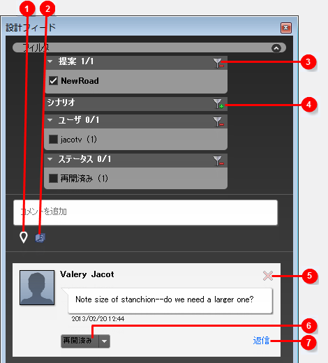

  1. 提案、シナリオ、ユーザ、または状態を基準にフィルタして、表示するコメントを絞り込みます。
    コメントに指定できるシナリオの一覧は、どの提案がアクティブであるかによって異なります。
  2. プラスおよびマイナス アイコンを使用してフィルタを追加または削除します。
  3. コメントを追加して、新しいスレッドを開始します。
  4. 提案またはシナリオ内での位置をコメントに関連付けます。
  5. コメントをシナリオに関連付けます。使用可能なシナリオの一覧から選択するには、このアイコンをクリックします。
    注: 提案を処理するときに、[設計フィード]を個人用メモとして使用することもできます。コメントを提案またはシナリオに関連付けないと、マスター モデルでのみ表示されるようになります。
  6. ファイルを閉じて、現在のスレッドを削除します。必要な権限を持っている必要があります。
  7. スレッドのステータスです。以下の「ステータスのオプション」を参照してください。
  8. 現在のスレッドに返信します。
  9. 青いピンは、関連付けられている位置を示します。位置にズームするには、ピンをクリックします。
  10. このアイコンの上にカーソルを合わせると、関連付けられたシナリオに関する情報(存在する場合)が表示されます。
