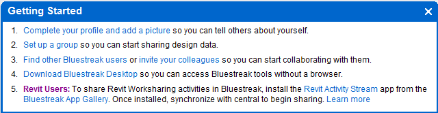

  4. Autodesk Project Bluestreak のホーム ページで、スタートアップの下に掲載されている手順に従って、プロファイルを完成させ、グループを設定して、同僚に招待状を送り、さらに Bluestreak Desktop をダウンロードします。
    このデスクトップ アプリケーションにより、ブラウザなしで Bluestreak ツールが使用できるようになります。
    デスクトップ アプリケーションをインストールした後に、もう一度 Autodesk アカウントにログインしなければならない場合があります。

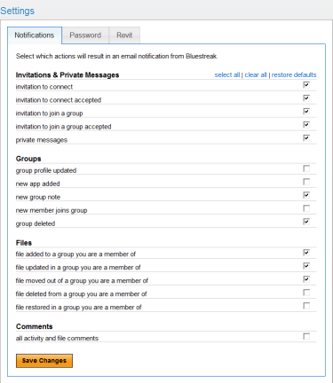

  5. 電子メール通知の対象アクションを指定するには、Autodesk Project Bluestreak ナビゲーション バーの[設定]をクリックし、目的の項目を選択します。
