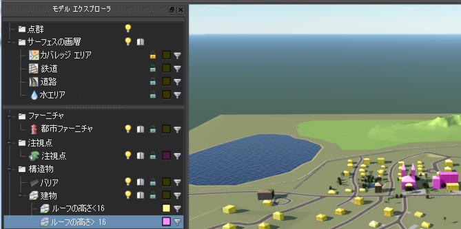

ハイライト表示するには、ハイライト表示色を変更するには
ハイライト表示色を変更するには
  1. モデル エクスプローラで、フィーチャ クラスまたはサブセットを右クリックします。
  2. [ハイライト表示色を設定]をクリックします。
  3. 色を選択して[OK]をクリックします。
    [ハイライト表示をアクティブ化]アイコンの色が指定した色に変わります。ハイライト表示がオフの場合は暗いバージョンであり、ハイライト表示がアクティブの場合は明るいバージョンになります。
