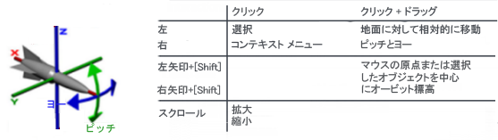

| 操作 | 使用するテクニック |
| 地面に対して相対的に移動する | マウスの左ボタンを使用して目的の方向にドラッグします。 |
| ズームインおよびズームアウト | マウスのホイールを前後にスクロールします。 |
| 注視点にズーム | – |
| ピッチとヨー | マウスの右ボタンを使用して目的の方向にドラッグします。 |
| 標高の変更 | [Shift]キーを押しながらマウスの右ボタンでドラッグします。 |
| マウスの位置または選択したオブジェクトを中心にオービット | [Shift]キーを押しながらマウスの左ボタンでドラッグします。 |
| モデルの回転 | 右上隅の[View Cube]をドラッグします。
| ビューにジャンプ | 必要なビューに対応しているView Cubeの側部をクリックします。 |
| 元のモデル ビューに戻る | 右上隅の[ホーム]アイコンをクリックします。
注: [ホーム]アイコンは、マウスを右上隅に移動すると表示されます。
