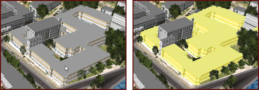

ポイント選択
個別のフィーチャ(左)をクリックして、それ(右)を選択します。複数の選択を行うには、[Ctrl]キーを押しながら選択します。 これは既定の選択モードです。 |

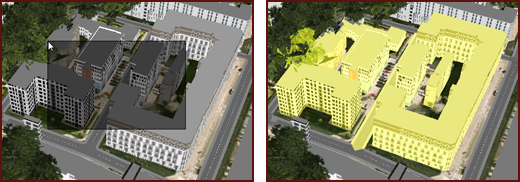

ウィンドウ選択
モデル(左)の領域にウィンドウをドラッグ。ウィンドウのエッジに接触している選択可能なフィーチャが選択されます(右)。 |

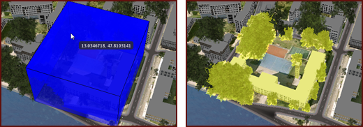

矩形選択
3 つのポイントに基づいてボックスを指定します。クリックして最初のポイントを配置し、さらにクリックして 2 番目の点を配置してエッジを定義します。最後に、ダブルクリックして垂線をドラッグし、最後のポイントを配置します(左)。 ボックスの内側の選択可能なフィーチャのみが選択されます(右)。 |

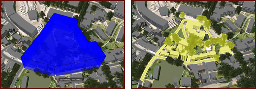

ポリゴン選択
3 つ以上のポイントに基づいて囲まれた領域を指定します。クリックしてポイントを配置し、ダブルクリックして最後のポイントを配置します(左)。 ポリゴンのエッジと交差する選択可能なフィーチャが選択されます(右)。 |

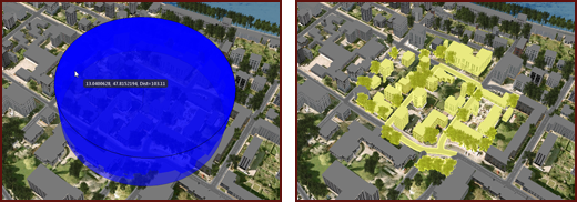

距離選択
円形領域の中心点を指定します。クリックして中心点を配置し、カーソルをドラッグし、必要な半径をダブルクリックします(左)。 領域の内側の選択可能なフィーチャが選択されます(右)。 |
