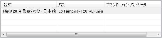

  3. 配置を作成する場合、[追加のソフトウェアを含める]オプションを使用して言語パックを指定します。
    例:
