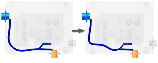

セグメント作業点の変更
セグメント作業点の移動と再定義は、他の作業点の移動と再定義とまったく同じように行います。固定作業点と非固定作業点を修正するには、ブラウザまたはグラフィックス ウィンドウで作業点を右クリックします。[点再定義]オプションを選択し、新しい位置を選択します。選択した新規ジオメトリと作業点との間に従属関係が発生します。ジオメトリに変更処理を施すと、関連付けられている作業点の位置が変わります。
固定作業点は、[3D 移動/回転]オプションによっても修正することができます。[3D 移動/回転]を使用するには、[3D 移動/回転]オプションを選択し、作業点を希望位置までドラッグします。作業点は、固定されたままとなります。
注: セグメントの位置が大幅に変わる場合には、既存のセグメントを削除して新規セグメントを作成してください。変更結果を反映させるための既存のセグメント作業点の調整は行わないでください。
