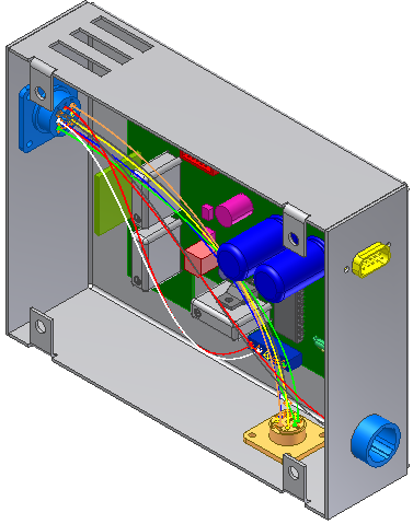

ハーネス データをインポートする
作成済みのインポート ファイルを使用して、ハーネス アセンブリに、個別の 7 本のワイヤをインポートします。ファイルの内容を表示するには、テキスト エディタでファイルを開きます。
  1. Harness Assembly1 がアクティブになっている状態で、[ケーブル&ハーネス]タブ [管理]パネル [ハーネス データをインポート]の順にクリックします。
  2. [参照]をクリックし、次の一覧にリストされているインポート ファイルを見つけて開きます。それらのファイルは、Tutorial Files¥Cable & Harness¥Wire List Import フォルダにあります。[ファイル タイプ]を「ワイヤ リスト データ ファイル」に設定する必要があります。
    データ ファイル(.xml または .csv): WireListImport.csv
    設定ファイル(.cfg): WireListConfiguration.cfg
  3. [OK]をクリックして、アクティブなハーネス アセンブリにワイヤを追加します。
    [インポートしたハーネス データ]ダイアログ ボックスが表示され、インポートされる項目が一覧表示されます。 この例では、エラーが発生していません。エラーがある場合、当該の項目を右クリックすれば、問題に関する詳しい説明と修正の方法が表示されます。
    必要に応じて、[ハーネス データをインポート]ダイアログ ボックスでフォルダを展開して、インポートの詳細を表示します。
  4. [インポートしたハーネス データ]ダイアログ ボックスで[OK]をクリックします。
    インポート処理の状態を示すメッセージ ボックスが表示されます。メッセージは、7 本のワイヤのインポートが成功したことを示しています。ログ ファイルには、エラーや警告などのインポート詳細情報が含まれています。
  5. メッセージ ダイアログ ボックスで[閉じる]をクリックします。ハーネス アセンブリにワイヤが追加されます。
