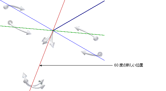

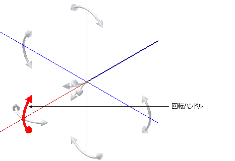

曲げチューブ スタイルがアクティブな場合、3D マニピュレータ表示に回転ハンドルが表示されます。回転ハンドルが表示されている場合は、任意の角度で曲げを作成することができます。
回転ハンドルを使用するには、目的の角度位置を指す矢印をクリックし、必要な位置までドラッグします。 [角度でスナップ]の値に基づく一定の増分値でスナップされます。この値は [プロセス設定ウィザード - 冷却設定] ページの
[ツール]タブ
[オプション]パネル
[ドキュメントの設定]
[モデリング]タブで設定します。
適切な位置になったときに線上の点を選択すると、新しい位置にセグメントが作成されます。ルート パスが新しい角度位置に変更されます。回転ハンドルを使用して、連続した曲げを作成して複合的な曲げを実現することもできます。
