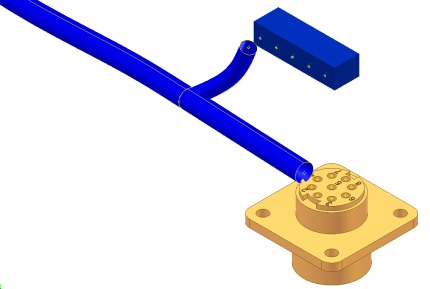

セグメントの分岐
セグメントの分岐は、既存のセグメント上で新しいセグメントの始点または終点を作成して行います。 作業が完了すると、1 つの終点を共有する 3 つのセグメントができあがります。元のセグメントは、2 つのセグメントに分割されます。分岐セグメントと 2 つの元のセグメントとの間には、正接拘束は形成されません。
ワイヤおよびケーブルの配線時には、3 つのセグメントはそれぞれ個別の存在となり、直径が異なる可能性があります。
