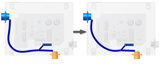

不要なハーネス セグメント作業点
ハーネス セグメントから 1 つのセグメントから作業点を削除するには、そのハーネス アセンブリをアクティブにします。削除する点を右クリックし、右クリック メニューから[点を削除]を選択します。点が削除され、セグメントが再演算されます。削除するセグメント点にアタッチされているスプライスまたはバーチャル パーツもすべて削除されます。
削除した点が 2 つのセグメントの共通終点である場合、2 つのセグメントはマージして 1 つのセグメントとなります。削除した点が 3 つ以上のセグメント(分岐)の共通終点である場合、マージ動作は発生しません。各セグメントの終点に専用の作業点があり、この作業点を個別に操作することができます。
