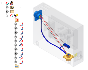

ワイヤとケーブルを配線解除する
[ルート解除]ダイアログ ボックスにある各種コマンドには、ワイヤおよびケーブルの配線を解除するいくつかのオプションがあります。配線解除は以下の方法で行うことができます。
指定したセグメントでワイヤおよびケーブルの配線を解除すると、そのセグメントが削除されたかのように、ワイヤは 2 点の接続の位置に戻ります。
全セグメントのワイヤを配線解除すると、ワイヤまたはケーブル ワイヤ上の作業点すべては削除されます。選択したセグメントのみのワイヤまたはケーブル ワイヤを配線解除した場合は、作業点はそのまま残ります。
ワイヤ(ケーブル ワイヤを含む)からサイズを計算するように設定されているセグメントから最後のオブジェクトを配線解除した場合、セグメントの直径は変化しません。最後のオブジェクトが通っていたときの直径と同じです。現在のセグメントは、すべてのワイヤおよびケーブルを一度に配線解除した場合、サイズ変更されません。
オブジェクトを完全に配線解除するのではなく、多くの場合、1 つまたは複数の個々のセグメントから配線解除する必要があります。
ケーブルを配線解除するには、ケーブル ワイヤを 1 つ選択します。同じケーブルに関連付けられているケーブル ワイヤはすべて同時に配線解除されます。
