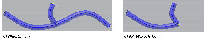

セグメントを削除するには、ブラウザまたはグラフィックス ウィンドウからセグメントを選択し、右クリックして右クリック メニューから[削除]を選択します。 削除したセグメントが分岐であった場合、残っている 2 つのセグメントはマージされません。
セグメントを削除すると、そのセグメントを通るワイヤおよびケーブルの配線の解除は、そのセグメントについてのみ行われます。ワイヤおよびケーブルが、削除されたセグメントだけを通して配線されていた場合、オブジェクトは未配線の状態に戻ります。ワイヤおよびケーブルが複数のセグメントを通して配線されていた場合、他のセグメントを通っている配線はそのままです。
