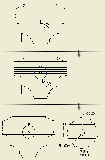

  6. グラフィックス ウィンドウで、クリックして作成する詳細図の中心を指定してから、カーソルを移動し、クリックして詳細図の外枠を指定します。
  7. プレビューを適切な位置に移動してクリックし、ビューを配置します。詳細図は、フェンスのサイズに比例します。
