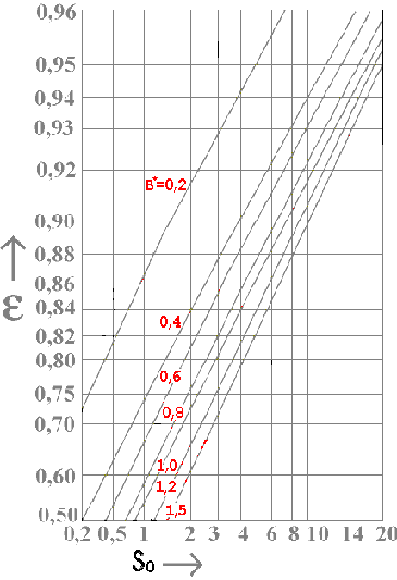

ゾンマーフェルト数
無次元ゾンマーフェルト数は、軸受の荷重を考慮する場合の基本的な値です。推奨される値は 1 から 15 です。滑り速度が高い間、指定圧力が小さいため、1 未満のゾンマーフェルト数については軸受の動作がイレギュラーになる危険性があります。15 より大きな値については、滑り面に接触する危険性が生じます。
相対ジャーナル偏心度:
相対偏心度の値は、ゾンマーフェルト数と相対軸受幅の依存性に基づいてダイアグラムから得られます。
相対ジャーナル偏心度の推奨値は、0.7 から 0.96 です。値が低くなると、ジャーナルの使用がイレギュラーになります。上限を超えた場合、面の粗さのピーク間で最大摩擦が発生することがあります。

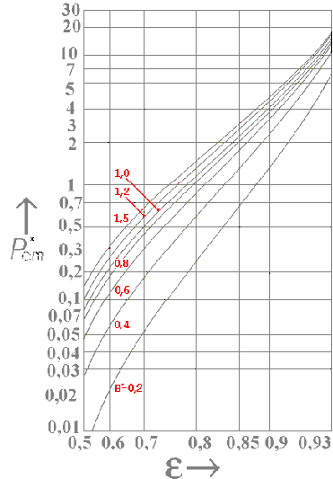

潤滑スロットの最大圧力:
ここで、P * cm は平均軸受面の無次元指定圧力数です。指定された相対ジャーナル偏心度と相対軸受幅に従って、ダイアグラムから求められます。
動作中の最大圧力の値と、始動時および振れ時の指定軸受圧力の大きさも、軸受のブッシュ材料の設計の必須データです。
