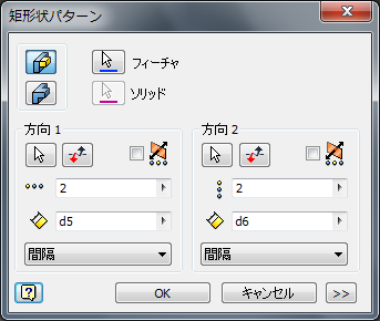

リボンで、
[3D モデル]タブ
[パターン]パネル
[矩形状]
の順にクリックします。フィーチャ選択矢印が選択されます。穴を選択します。穴を平面図で表示している場合、パーツ上の穴を選択するのは困難です。パーツ上の穴を選択する前に、ビューを 3D でわずかに回転させます。モデル ブラウザで穴を直接選択することもできます。 重要: 押し出されたボディは選択しないでください。選択すると、穴とともにパターン化されていまいます。
- [方向 1]の矢印を選択してから、水平エッジを選択して方向を設定します。選択するエッジによって最初の方向が決まります。
たとえば、下側のモデルまたはスケッチのエッジを選択した場合、水平パターンの方向は左向きになります。上側のモデルまたはスケッチのエッジを選択した場合、水平パターンの方向は右向きになります。
方向を反転させるには、[方向反転]矢印をクリックします。個数を 2 に設定し、寸法間隔フィールドのテキストをハイライト表示します。テキストがハイライト表示された状態で、水平スケッチ寸法を選択し、その寸法値を間隔に使用します。[方向 2]の矢印を選択してから、垂直なモデルまたはスケッチのエッジを選択します。個数を 2 に設定し、寸法フィールドのテキストをハイライト表示します。垂直参照寸法を選択し、その寸法値を使用します。
- [OK]をクリックしてパターンを作成します。パターンを作成したら、モデル ブラウザで[スケッチ2]を右クリックし、スケッチの表示設定をオフにします。
