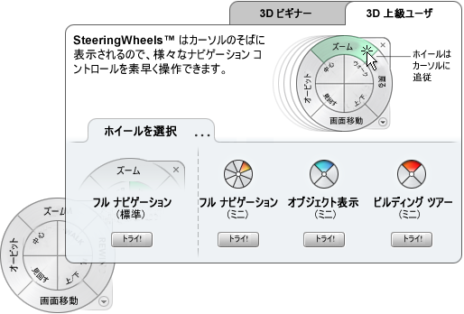

SteeringWheels (ホイールとも呼ばれる)はトラッキング メニュー(カーソルに追従)です。多くの共通のナビゲーション ツールを、1 つのインタフェースに統合します。
SteeringWheels を操作する主な方法は、ウェッジを押してドラッグする方法です。
SteeringWheels を最初に表示し、画面が 3D ビューに変わると、ホイールのホイール ガイド バルーンが表示されます。ホイール ガイド バルーンは、ホイールの説明機能を果たします。
スタイルを切り替える、または透過性を調整して、ホイールの外観をコントロールできます。大きいサイズとミニの 2 つの異なるスタイルのホイール(2D ナビゲーション ホイール以外)が使用可能です。
ホイールのサイズは、ウェッジの表示サイズと、ホイールにラベルを表示するかどうかをコントロールします。透過性のレベルは、ホイールの背景にあるモデルのオブジェクトの表示設定をコントロールします。
ホイールの各ボタンの上にカーソルを移動すると、ホイールの下にツールチップが表示されます。ツールチップには、ウェッジまたはボタンをクリックしたときに実行されるアクションが表示されます。
ツールチップと同様、ホイールでナビゲーション ツールのいずれかをアクティブ化するときに、ツール メッセージおよびカーソルの文字が表示されます。ツール メッセージには、ツールの使用手順が示されます。ツール カーソルのテキストには、カーソル付近のアクティブなナビゲーション ツールの名前が表示されます。ツール メッセージおよびカーソルのテキストを無効にすると、ミニ ホイールまたは大きいサイズのフル ナビゲーション ホイールを使用して表示されるメッセージのみが影響されます。
